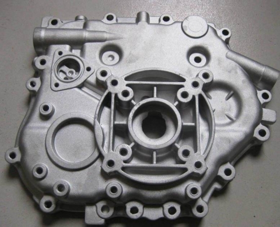

区分“压铸件”与“压铸模锻件”而使你少交“学费”   我国已成为了国际铸锻件(包括压铸件,普通铸件,锻压件等)的生产基地,越来越多的欧美日韩澳国家,也包括台湾地区等,将其原来自行生产或新开发的产品,转到具有典型成本与技术优势的中国大陆生产。   有两种毛坯成形工艺,它们生产出来的毛坯,是外表是非常相似的,非十分在行的专业人员,一般不容易分别出来,这就是压铸件与压铸模锻(液态模锻)件。

    3. 压铸模锻工艺简介   压铸模锻工艺是一种在专用的压铸模锻机上完成的工艺。它的基本工艺过程是:金属液先低速或高速铸造充型进模具的型腔内,模具有活动的型腔面,它随着金属液的冷却过程加压锻造,既消除毛坯的缩孔缩松缺陷,也使毛坯的内部组织达到锻态的破碎晶粒。毛坯的综合机械性能得到显著的提高。另外,该工艺生产出来的毛坯,外表面光洁度达到 7 级( R a 1.6 ),如冷挤压工艺或机加工出来的表面一样,有金属光泽。所以,我们将压铸模锻工艺称为“极限成形工艺”,比“无切削、少余量成形工艺”更进了一步。   压铸模锻工艺还有一个优势特点是,除了能生产传统的铸造材料外,它还能用变形合金、锻压合金,生产出结构很复杂的零件。这些合金牌号包括:硬铝超硬铝合金、锻铝合金,如 LY11 、 LY12 、 6061 、 6063 、 LYC 、 LD 等)。这些材料的抗拉强度,比普通铸造合金高近一倍,对于铝合金汽车轮毂、车架等希望用更高强度耐冲击材料生产的部件,有更积极的意义。
    4. 如何区别这两种毛坯   从外形上,我们很难区别这两种工艺生产出来的毛坯。如果看到的是一只已加工后的零件,就更难区别了。   所以,我们只能倒过来分析与判断:   一是压铸件一般是“结构件”,而压铸模锻件则是“功能件”。“结构件”,与“功能件”是相对的。后者一般指要承受冲击、高温、压力、强度(力),以及要表面处理(如阳极氧化)、热处理(固熔强化)等。典型产品是发动机缸体、轮毂、活塞、连杆、刹车蹄、气动或液压阀体(如常见的三位五通阀)等。前者则如车门架、仪表面板、发动机外罩等。   二是从材料成份上判断。因为压铸件一般都是铸造类合金,对于其它牌号的合金,往往是用压铸模锻工艺生产。   三是从毛坯对其外表面的处理要求上判断。如铝压铸件,由于含有硅,且因压铸工艺生产出来的毛坯,外表面有显微气孔(俗称“水纹”),这种材料阳极氧化处理后表面会有“黑点”。所以,毛坯如要求阳极氧化,则这种毛坯都不会用普通压铸工艺生产。   四是从金相组织上进行判断。压铸件与压铸模锻件在金相上我们很容易区别。前者是枝晶状铸态组织,后者是均匀的破碎晶粒的锻态组织。
