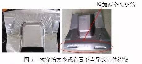

(2)合理采用拉延筋
在压料面上设置拉延筋是调节控制变形阻力的一种有效和使用的方法。拉延筋能够很好的调节材料的流动情况,使拉伸过程中各部分的材料流动阻力均匀,使材料流入到型腔中的量适合制件的需要,防止多则起皱,少则开裂的现象。对于形状复杂的曲面拉伸件,尤其是凸缘较小的拉伸件,应设置拉延筋,以提高拉伸的径向拉应力以控制起皱;拉延筋的设置位置在径向拉应力较小的部位上,即板料易流动的部位。对于凸缘较小的零件,为了设置拉延筋,可适当增加一些材料(工艺补充材料),修边时再将这部分去除掉。对于拉伸深度相差大的拉延件,拉延筋应设置在进料少的部位,这样就可组织该部分过多的材料拉人凹模腔内,从而防止起皱。

(3)冲压件压料筋不合理,压料筋过小和位置不正确,不能有效阻止板料过快流动,形成起皱。
