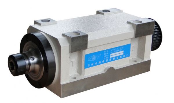

延长动力头使用寿命的方法:
众所周知,动力头不同于日用品,它是用来加工金属孔径的装置,具有精度高,性能稳,刚性好的优势。近年来,随着工业的不断发展,动力头被广泛应用与各个行业。不但带来了巨大的经济效
益,还深受新老用户的青睐与厚爱。而动力头价钱相对来说比较高,那么,我们应该如何延长动力头的使用寿命让其为我们创造更大的价值呢?
  一、首先要了解使用动力头之前的注意事项
  1、首次使用动力头需要先磨合,空载1h为好,空载速度为最高转速的70%。
  2、冷却液要过滤以后才能投入使用,不经过滤的冷却液可能会造成零件损坏,比如动力刀座的内部机件和油封,过度磨损导致不能使用,影响生产效率,使用前不要忘记开启冷却液开启,这
也是为了减少油封和机件的磨损,因此要特别注意。
  3、其次是刀座的问题,在工作时要在限定转速内旋转,不可超速,同时水压也是有限制的,不能超过那个限度,避免意外的产生。
  4、使用前检查各个部件的待机状况,比如喷水处有没有堵塞、供水不宜过热等等,在关闭外部出水时,只需用螺丝拧紧即可
  二、其次我们来介绍下动力头使用期间的保养注意事项
  1、外观保养每天工作完成后,定要清扫动力头推进杆、钻夹头或多轴钻削头、刀具等处的铁屑,保持动力头的外观整洁
  2、润滑保养清扫工作完成后,记得给推进杆和钻夹头加上适量的润滑油
  3、电机的保养定期清扫电机,检查电器装置位置,保证电器装置固定、安全和整齐
  4、零部件的保养定期检查螺钉螺栓的紧固性,皮带的张力,防护罩是否完好,液压阻尼器是否漏油。
  三、延长动力头的维修注意事项
  当动力头出现故障时,切忌不要胡乱拆卸,定要找到原因后再对症下药。如遇不明白原因时,定要电话联系厂家,并在厂家的指导下进行维修;如有不会维修者,可返回厂家或者代理处维修
。并及时更换动力头的‘超龄’零部件和已损已消耗部件。正常使用情况下,动力头应该1年监测维修一次,切忌让动力头带病工作。
  四、最后是动力头在非使用期的存放注意事项
  当动力头无需使用时,定要将其清扫干净,再涂上防锈油,并放置于干燥处。
  动力头是用来赚钱的设备。动力头的使用寿命越长,才会为我们创造更大的经济效益。所以,延长动力头使用寿命定要注意以上几点。
