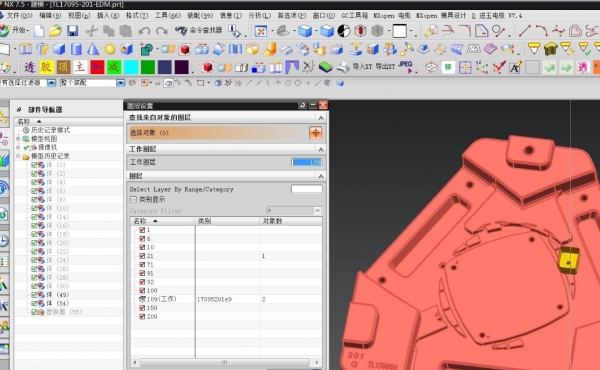

一直都是用UG7.5的,昨晚拆完了电极保存了图档。
今天早上发现里面的东西都没有了,只有一两个工件在里面。。

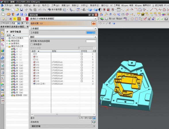

然后把那个图档用UG8.0打开,里面的东西又在。
试着用UG7.5打开以前的图档,基本都是一样的问题,工件没有或者少

 楼主| 发表于 2017-6-9 09:11:20 | 显示全部楼层
一个是8.0打开的  一个是7.5打开的
莫名其妙啊   我一直都是用7.5的,为什么现在7.5打开全都是出现这个问题啊

谢谢管理员及时答复  刚才那个问题 突然反应过来了。, 不知道什么时候我把那个层里面  选择了 所有可见图层
  低级错误  唉  差点重装UG了  本来今天就好忙
