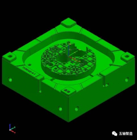

UG中刀路“怀疑”的分析和解决方法 图114510
质疑刀路,就是UG提示有疑问的刀路,标志是一个醒目的 “?”
这提示刀路因为某种原因,存在疑问,不能直接处理成数控程序,否则会造成零件报废。
出现这类型提示报警很多时候都是因为数据模型有缺陷(也就是我们常说的烂面),烂面的原因是各种文件格式转换造成文件局部缺损,或者软件对某种格式兼容问题,一般在一些隐蔽的细微之处。至于技术原因,这里不探讨。

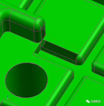

UG中刀路“怀疑”的分析和解决方法 图114512
当我们导入这个模型的时候,很难马上就看到细小的烂面,这时我们编制的程序中就会出现开头的警示。

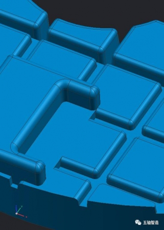

UG中刀路“怀疑”的分析和解决方法 图114513
6仔细查看数模。
UG中刀路“怀疑”的分析和解决方法 图114514
找到烂面,进入建模环境,将此处修复。
UG中刀路“怀疑”的分析和解决方法 图114515

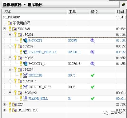

当模型很复杂的适合,人的肉眼很难发现烂面的存在,这时就可以让软件去查找,做一个简单的刀路。
UG中刀路“怀疑”的分析和解决方法 图114511
UG中刀路“怀疑”的分析和解决方法 图114516
