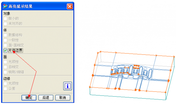

1. 分析→检查几何体→片体边界→确定→选择要分析的片体;
UG破面修补的几种方法 图114436
2. 中间出现红点的地方为破面。
UG破面修补的几种方法 图114437

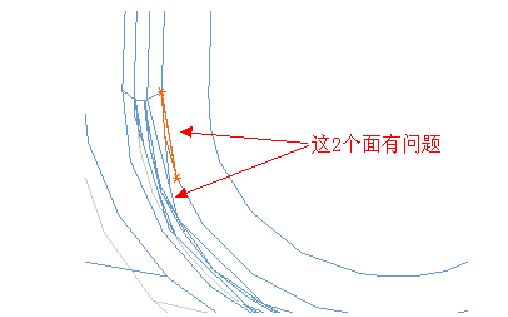

三、修补破面
1. 放大此处,这2个面有问题;
UG破面修补的几种方法 图114438

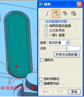

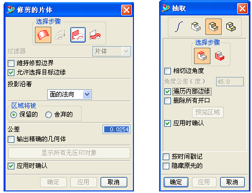

2. 切换第2层为工作层,点任意面为种子面,两破面为边界面,抽取区域面;
UG破面修补的几种方法 图114439
3. 单独抽取如下3个面,图层第2层计数显示4,面的颜色改为草绿色;
UG破面修补的几种方法 图114440

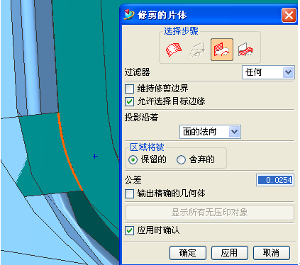

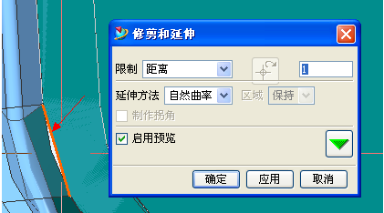

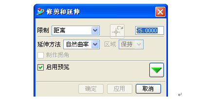

4. 修剪和延伸这条边;
UG破面修补的几种方法 图114441
5. 修剪片体;
UG破面修补的几种方法 图114442

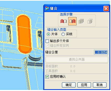

6. 缝合4个曲面和片体;
UG破面修补的几种方法 图114443

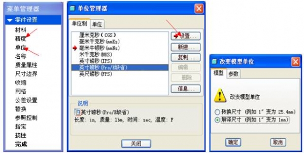

PROE采用英制设计,绝对精度为0.01,导入UG后尺寸放大25.4倍,边界公差同时放大25.4倍,实体精度为0.254,这样的实体在UG中既不能分割也不能合并,无法操作。
UG破面修补的几种方法 图114447
解决的方法应先在PROE转为公制单位,再调精度,然后转档。
UG破面修补的几种方法 图114448
