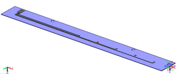

       今天先给大家介绍其中一种方法:借助“隐藏”命令进行拆分出图。我们先来看看需要拆分的三维模型情况,如图(1)所示
图(1)

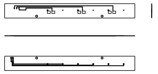

       模型分为线路板与孔板两部分,需要将他们拆分开来进行二维出图,最终所需二维图效果如图(2)所示(左边为线路板,右边为孔板)
图(2)

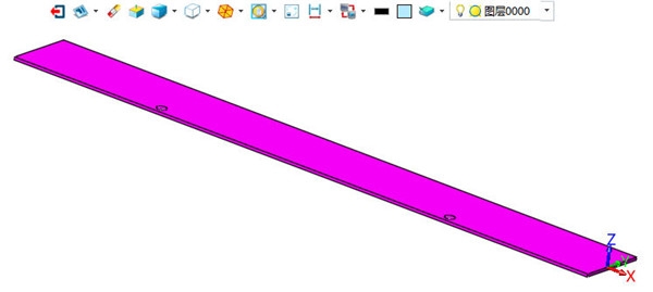

       隐藏孔板后,留下的线路板情况如图(5)所示
图(5)

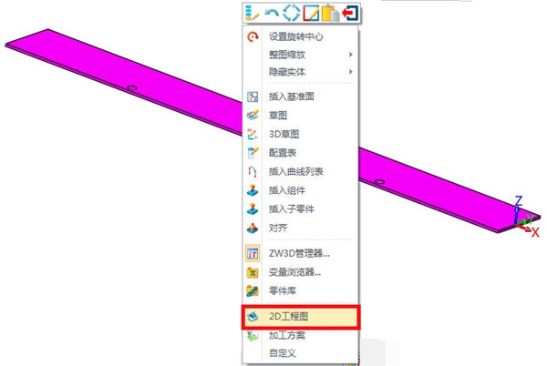

       接着在工作区空白处点击右键,选择右键菜单中的“2D工程图”
图(6)

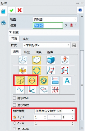

       在对话框中的“通用”页签中点击红框所示按钮,使他们弹起处于未被选择的状态,同时设置所需比例
图(8)

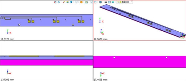

       设置完成后,放置所需三视图如图(9)所示
图(9)

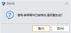

       同样,在工作区空白处点击右键,选择右键菜单中的“2D工程图”,当提示警告时,选择“否”,进入工程图界面
图(16)
图(17)

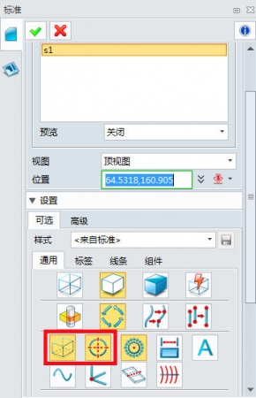

       点击“布局---标准”命令进行视图的生成
图(19)
       在对话框中点击红框所示按钮使之弹起处于未选择状态,生成如图所示的孔板视图
图(20)
       孔板三视图如图(21)所示

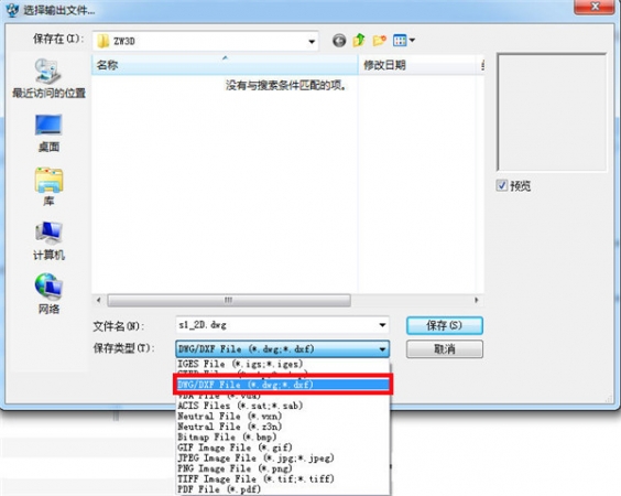

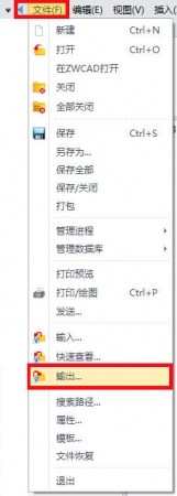

       最后,我们来看看如何导出为DWG格式文件。点击菜单“文件---输出”命令,打开对话框
图(22
       设置保存的“文件名”以及“保存类型”为DWG,点击“保存”
图(23)
       设置保存路径以及输出版本等相关信息后,点击“确定”即可输出所需二维文件。
图(24)
