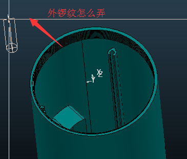

发表于 2017-6-10 21:19:47 | 显示全部楼层
PowerMILL2010以上版本等高刀路可以直接走螺旋,下切为螺距即可
