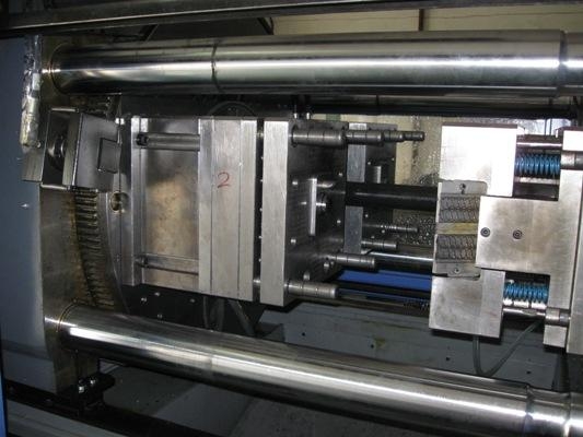

试模前的注意事项
    1.了解模具的有关资料
    最好能取得模具的设计图纸,详细分析,并约得模具技师参加试模工作。
    2.在工作台上检查其机械配合动作
    要注意有否刮伤、缺件及松动等现象,模向滑板动作是否确实,水道及气管接头有无泄漏,模具之开程若有限制的话也应在模上标明。以上动作若能在挂模前做到的话,就可避免在挂模时
发现问题,再去拆卸模具所发生的工时浪费。
    3.当确定模具各部动作得宜后,就要选择适合的试模注塑机,在选择时应注意:
    (1)注塑机台的最大射出量是多少;
    (2)拉杆内距是否放得下模具;
    (3)活动模板最大的移动行程是否符合要求;
    (4)其他相关试模用工具及配件是否准备齐全。
    一切都确认没有问题后,则下一步骤就是吊挂模具。吊挂时应注意,在锁上所有夹模板及开模之前,吊钩不要取下,以免夹模板松动或断裂以致模具掉落。
    模具装妥后,应再仔细检查模具各部份的机械动作,如滑板、顶针、退牙结构及限制开关等之动作是否确实,并注意射料嘴与进料口是否对准。
    下一步则是注意合模动作,此时应将关模压力调低,在手动及低速的合模动作中,注意看及听是否有任可不顺畅动作及异声等现象。吊装模具过程其实比较简单,需要仔细的地方主要是模
具浇口与射嘴的调校中心比较困难,通常可以采用试纸方式调校中心。
    4.提高模具温度
    依据制品所用原料的性能及模具大小,选用适当的模温控制机,将模具温度提高至生产时所须的温度。等模温提高之后,须再次检视各部份的动作,因为钢材因热膨胀之后可能会引起卡模
现象,因此须注意各部的滑动,以免有拉伤及颤动的产生。
    5.若工厂内没有推行实验计划法则,则建议在调整试模条件时,一次只能调整一个条件,以便区分单一条件变动对制品的影响。
    6.依原料不同,对所采用的原枓做适度的烘烤。
    7.试模与将来量产,尽可能采用同样的原料。
    8.勿完全以次料试模,如有颜色需求,可一并安排试色。
    9.内应力等问题经常影响二次加工。应于试模后,待制品稳定,即加以二次加工模具。在慢速合上后,要调好锁模压力,并动作几次,查看有无合模压力不均等现象,以免制品产生毛边及
模具变形。
    以上步骤都检查过后,再将关模速度及关模压力调低,且将安全扣杆及顶出行程定好,再调上正常关模及关模速度。如果涉及最大行程的限制开关时,应把开模行程调整稍短,而在此开模
最大行程之前,切掉高速开模动作。此乃因在装模期间,整个开模行程之中,高速动作行程比低速者较长之故。在塑料机上,机械式顶出杆也必须调在全速开模动作之后作用,以免顶针板或剥
离板受力而变形。
    在作第一模射出前,请再查对以下各项:
    检查
    (1)加料行程是否过长或不足;
    (2)压力是否太高或太低;
    (3)充模速度是否太快或太慢;
    (4)加工周期是否太长或太短。
    以防止制品短射、断裂、变形、毛边甚至伤及模具。若加工周期太短,顶针将顶穿制品或剥环挤伤制品,这类情况可能会使你花费两三个小时才能取出制品。若加工周期太长,则模芯的细
弱部位可能因胶料缩紧而断掉。当然,您不可能预料试模过程所发生的一切可能问题,但事先做好充分考虑和采取及时措施,必可帮助您避免严重并昂贵的损失。
