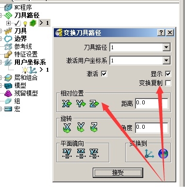

PM变换(参考线,边界,刀具路径等)里面的平移有类似UG的点到点(参考点,目标点)的功能吗?
发表于 2017-6-6 10:25:30 | 显示全部楼层
PM先测量出距离、在变换平移(输入测量距离)。。。
 楼主| 发表于 2017-6-6 13:28:28 | 显示全部楼层
这样是可以。有点麻烦
