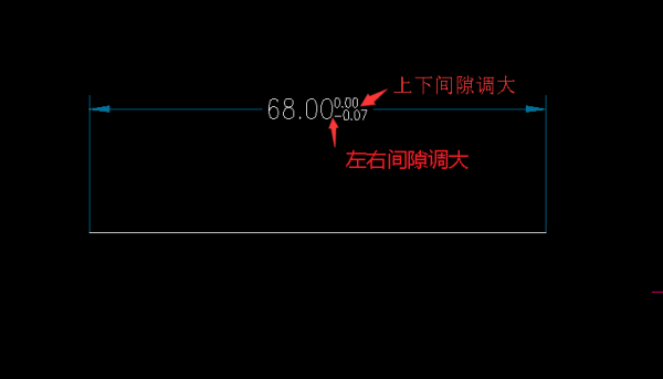

请教老师CAD公差标注怎么调整间隙,谢谢

菜单    标注     标注样式,然后更改即可

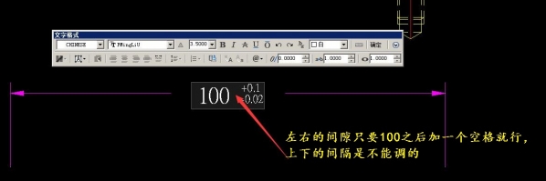

发表于 2017-6-13 20:31:43 | 显示全部楼层
左右的间隙只要100之后加一个空格就行,上下的间隔是不能调的
