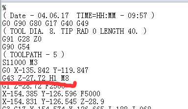

[PowerMILL] 请老师帮忙修改新代系统自动换刀后处
发表于 2017-6-4 11:30:30 | 显示全部楼层 |阅读模式
把Z的落刀,放到下一行,不能在同一行
G43 H
Z
加换刀代码
Fanuc雕可飞鹤 - 副本.rar (1.86 KB, 下载次数: 87)
发表于 2017-6-4 14:40:23 | 显示全部楼层
请测试
新代系统自动换刀后处理.rar (1.88 KB, 下载次数: 105)
