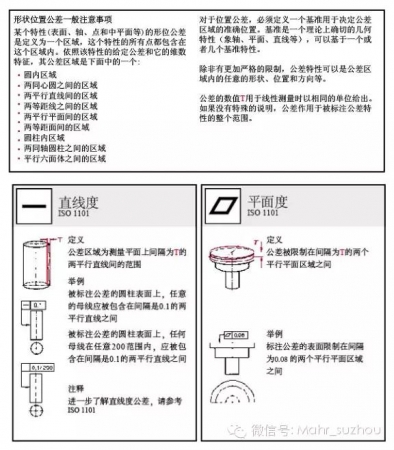

加工后的零件不仅有尺寸公差,构成零件几何特征的点、线、面的实际形状或相互位置与理想几何体规定的形状和相互位置还不可避免地存在差异,这种形状上的差异就是形状公差,而相互位置的差异就是位置公差,统称为形位公差!
公   差
特 征 项 目
符  号
有或无基准要求
形 状
形 状
直 线 度
平 面 度
圆  度
圆 柱 度
形状或位置

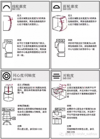

轮 廓
线轮廓度
有或无
面轮廓度
有或无

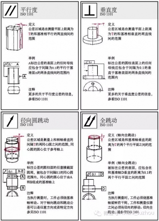

定 向
平 行 度
垂 直 度
倾 斜 度

同轴(同心)度
对 称 度

线轮廓度(profile of a line)
面轮廓度(profile of a surface)
定向公差(orientation tolerance)
平行度(parallelism)
垂直度(perpendicularity)
倾斜度(角度) (angularity)
位置度(position)
对称度(symmetry)
同轴度(同心度) (concentricity)
圆跳动(circular runout)
全跳动(total runout)
