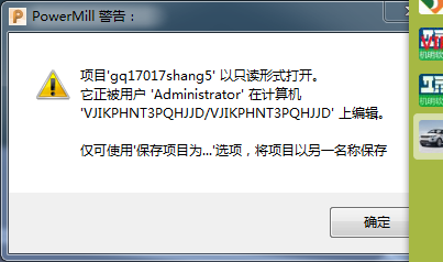

发表于 2017-5-26 17:20:47 | 显示全部楼层 |阅读模式
哪位帮我看看

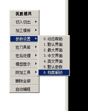

点击外挂档案解锁可处理

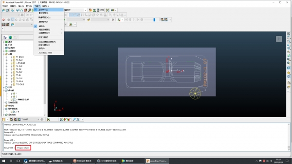

PowerMILL少数几个菜单上找不到,需要记住的内部指令,内部指令有三种执行方式:命令窗口执行、右键菜单执行、自定义图标执行。
下拉菜单-工具-显示命令,窗口执行指令:Project Claim
