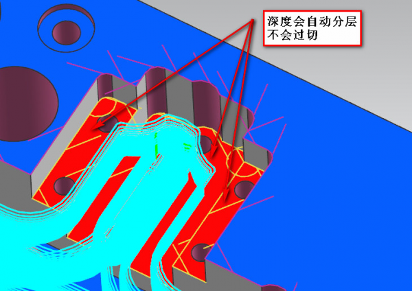

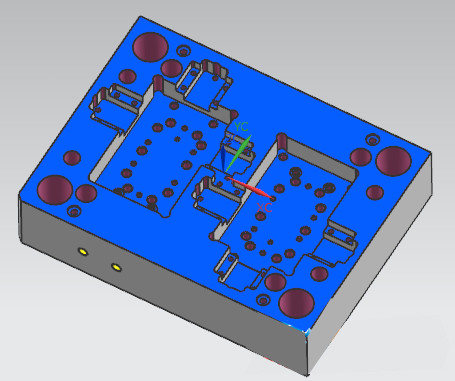

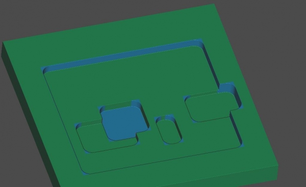

大部分学习UG编程的人都知道,2D加工计算速度快,如果能用2D加工都会用2D加工,但很多人都觉得UG的2D刀路比较薄弱,其实并非如此,如下图,2D加工也可以像3D加工一样的效果,一次性把所加工台阶加工出来

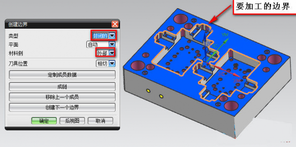

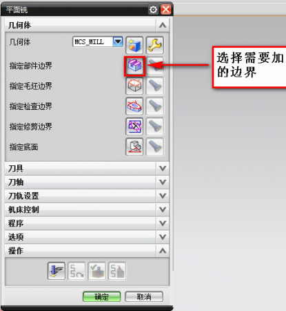

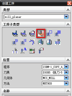

选择2D加工操作,并选择加工边界,如下图:

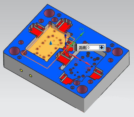

选择底面为最后加工深度,如下图:

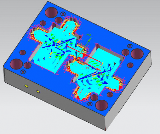

选择好刀具,设置好切削参数与进退刀以及进给率,生成如下图:

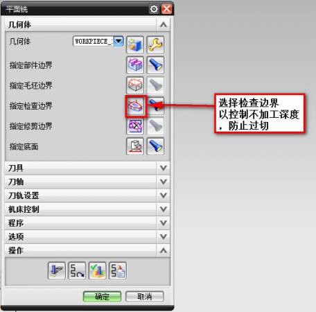

发表于 2017-7-31 19:14:16 来自手机 | 显示全部楼层
检查边界怎么选择呢?没有说啊
