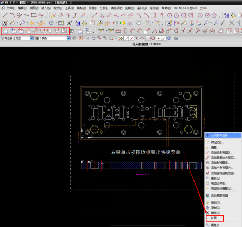

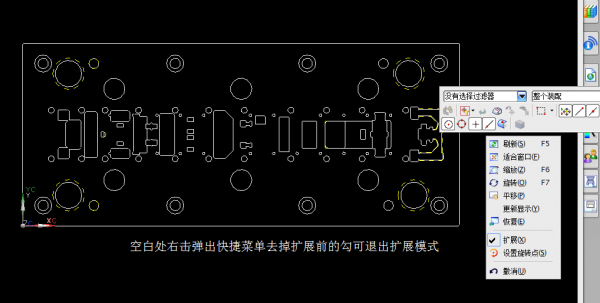

在制图环境里怎样进入和退出扩展模式?
发表于 2017-5-24 21:35:47 | 显示全部楼层
