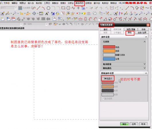

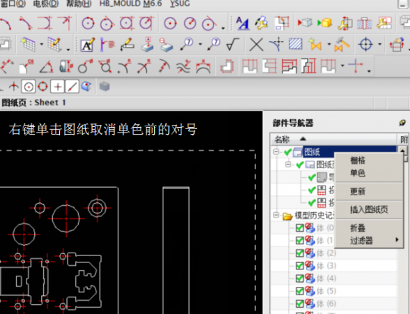

UG里怎样将制图的背景改为黑色?
谢谢!!!!
发表于 2017-5-24 21:32:52 | 显示全部楼层
