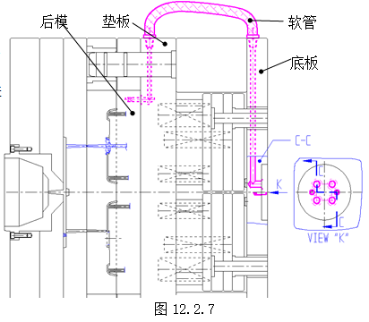

后模冷却方式
双色/双料模具的冷却,前模与普通(单色料)模具相同;而后模安装在回转板上,冷却水是由回转板中部引入。冷却水进入后模方式通常有以下两种:
(1)如图12.2.6所示,冷却水进入模具底板,通过引水柱进入垫板,再由垫板进入后模循环冷却。
(2)如图12.2.7所示,冷却水进入模具底板并从侧面引出,再经软管通入垫板,后进入后模型腔冷却

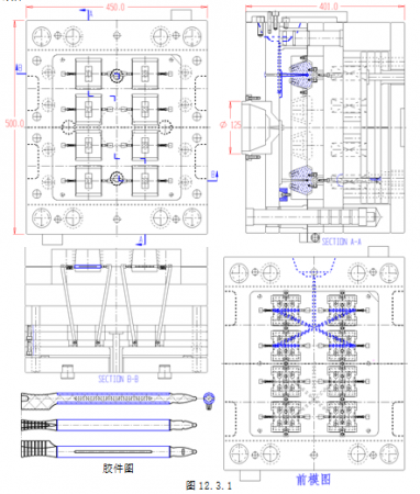

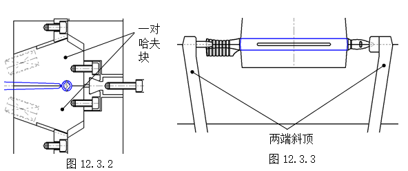

(1)如图12.3.1所示,模具成形胶件为双色料“笔”。模具前模采用哈夫结构如图12.3.2所示,由两组(每组四对)哈夫块组成;通过两组哈夫型腔的变化,来实现胶件内芯(硬胶)和旋转后外包胶料(软胶)的成形。模具后模利用胶件两端斜顶机构如图12.3.3所示,使胶件第一次成形后固定在斜顶上,并旋转至另一组哈夫型腔内,二次成形后顶出胶件。

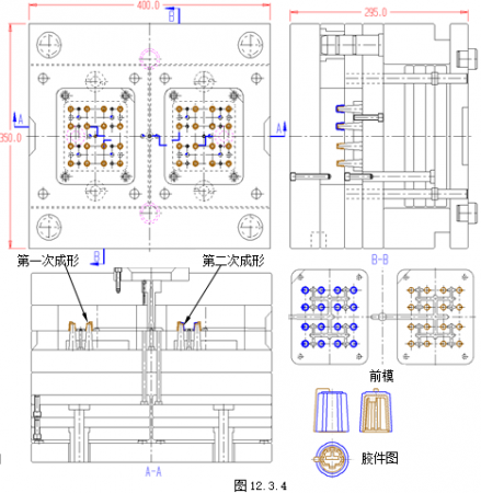

(2)如图12.3.4所示,模具为推板模,成形胶件是双色料“按钮”。模具内两组型腔后模相同,前模变化。胶件第一次成形完成后留在后模上,顶出浇道;后模旋转1808,合入另一组前模,再完成胶件二次成形,推出胶件并顶出浇道。

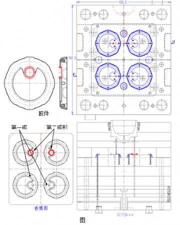

(3)如图12.3.5所示,成形胶件“圆盘壳”上有一个不同色料的圆环。模具后模型腔都相同,前模有改变。第一次成形后,浇道经水口板脱出;旋转1808二次成形,胶件顶针顶出,浇道水口板脱出。
