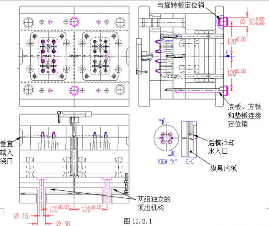

应用ARBURG 520C注射机进行双色/双料注射,其模具结构说明如下。
12.2.1一般结构
双色/双料模具结构如图12.2.1所示。模具结构与普通(单色料)模具相比,有下列特点:
(1)模具具有两组独立的顶出机构;
(2)垂直端注射,从模具分模面或(三板模)水口推板与前模板之间入浇,三板模如图12.2.6所示;
(3)模具后模冷却由旋转板中间通入,再经模具底板引入后模;
(4)模具固定在旋转板上,需有定位销定位,并保证顶出杆准确对位;
(5)模具底板、方铁和垫板之间须有定位销连接定位;
(6)为使模具后模旋转1808后,前、后模配合良好,模具边钉和(三板模)水口边的位置尺寸须对称一致。

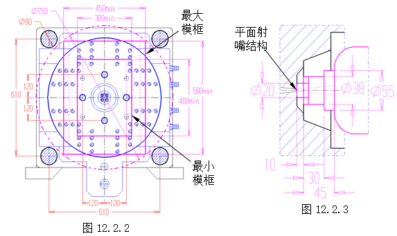

(1)为使模具装在回转板上能作回转运动,模具最大高、宽尺寸应保证在格林柱内切圆直径&750mm范围内;当模具用压板固定于回转板上时,模具最大宽度为450mm,最大高度(长度)为590mm;另外,也为满足模具定位和顶出孔位置尺寸的要求,模具最小宽度为300mm,最小高度(长度)为400mm,如图12.2.2所示。
(2)由于设备水平、垂直注射嘴端面为平面结构,模具唧嘴须满足平面接触,如图12.2.3所示。

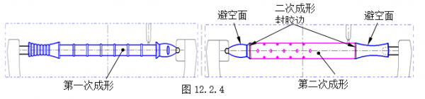

(4)双料注射模具,若两种胶料的收缩率不同,其模具型腔的缩放量也不一致;当进行第二次注射时,第一次成形的胶件已收缩,因此模具第二次成形的封胶面应为胶件实际尺寸,亦可减小(单边)0.03mm来控制封胶,如图12.2.4所示。

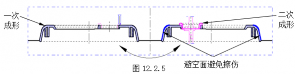

(5)模具二次成形的前模型腔,注意避空非封胶配合面,避免夹伤、擦伤第一次注射已成形的胶件表面,如图12.2.4所示避免夹伤,又如图12.2.5所示避免擦伤。
