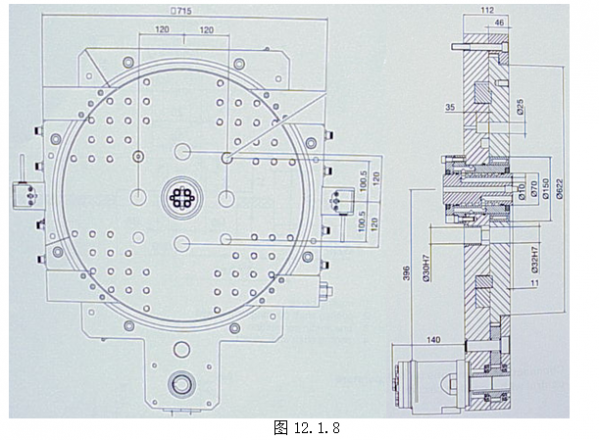

回转板尺寸

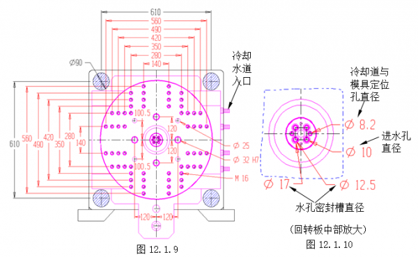

回转板属于附加板,安装在动机板上,回转板结构尺寸如图12.1.8所示。回转由抽芯机构油压驱动,可做+/-1808转动,仅适用于双色/双料注射。回转板上与模具
合尺寸如图12.1.9所示,中部冷却水道局部放大图如图12.1.10所示。

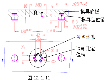

模具底板上冷却水道、定位轴与回转板配合结构尺寸,如图12.1.11所示。

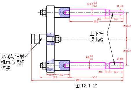

2.1.3设备顶出结构
ARBURG 520C注射机设有中心顶出,若实现双色/双料注射时所需的上下顶出,须在中心顶杆上加装上下顶出机构。该(自制)顶出机构如图12.1.12所示。

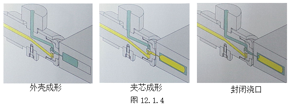

ARBURG 520C注射机既能双色/双料注射,还可注射夹芯胶件,即胶件内部填充与外层不同颜色或种类的胶料及迷彩外观。

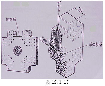

当成形夹芯或迷彩色胶件时,附加板(混合射嘴板)安装在设备定机板上,两个射嘴经附加板上的混合射嘴,如图12.1.13所示,从模具的一个唧嘴入胶,适合于通常结构的模具;混合射嘴具有独立加热线圈。
夹芯注射原理如图12.1.4所示,分三段注射充满整个型腔。第一段外壳成形部分填充量最大,溶胶填入型腔的绝大部分。第二段则在第一段的基础上继续向型腔充胶,以夹芯料不外露为原则。第三段填充量基本固定,只要封闭浇口部分即可。
目前塑胶部夹芯注射还存在一些缺陷无法克服,主要有胶件表面经常出现混色现象,浅色的表面层不能完全遮盖深色的夹芯料,夹芯料填充不均匀,夹芯率不高约20%以下。
