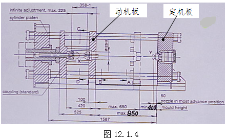

(2)设备容模结构
尺寸,如图12.1.4所示。

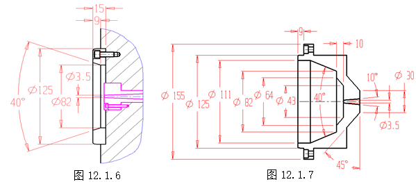

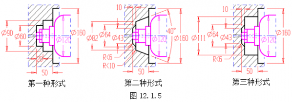

(3)设备垂直注射
嘴与模具三种配合形式如图12.1.5所示;为方便加工,优先选用第一种形式。
设备水平注射嘴与模具的配合,其模具唧嘴结构如图12.1.6图12.1.7所示。
