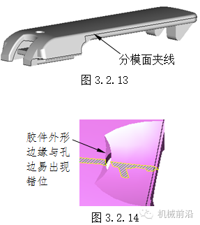

    (1)按外观要求,确定表面夹线位置,如图3.2.13所示。

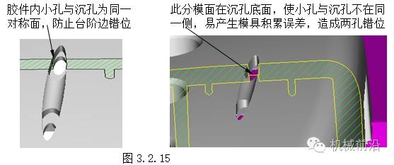

    (2)将胶件有同轴度要求或易错位的部分,放置分模面同一侧,如图3.2.14图3.2.15所示。

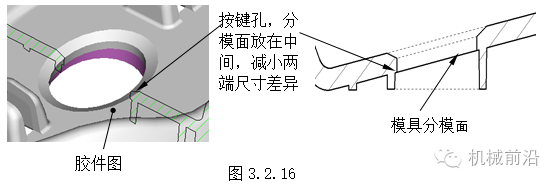

(3)考虑脱模斜度造成的胶件大、小端尺寸差异,如图3.2.16所示。

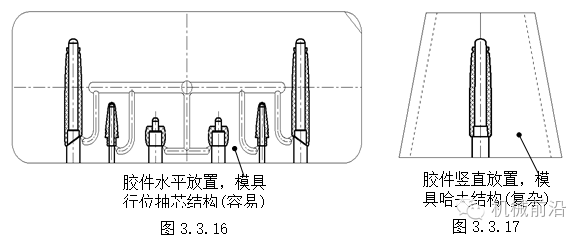

(4)确定胶件在模具内的方位,使之形成的分模面应尽量防止产生侧孔或侧凹,以避免采用复杂的模具结构,如图3.3.16图3.3.17所示。
