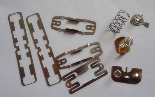

冲压件是靠压力机和模具对板材、带材、管材和型材等施加外力,使之产生塑性变形或分离,从而获得所需形状和尺寸的工件(冲压件)的成形加工方
法。冲压和锻造同属塑性加工(或称压力加工),合称锻压。冲压的坯料主要是热轧和冷轧的钢板和钢带。冲压主要是按工艺分类,可分为分离工序和
成形工序两大类。
冲压件
    一、冲压原理及特点
    1、冷冲压的基本原理
    金属或非金属在外力作用下产生变形,当外力超过材料的屈服极限后,开始塑性变形。如果压力再加大,超过了材料的极限强度,金属或非金属便
开始断裂、分离。冷冲压就是利用金属这种性质,使材料在常温分离或变形,从而得到所需形状和精度要求的制件。
