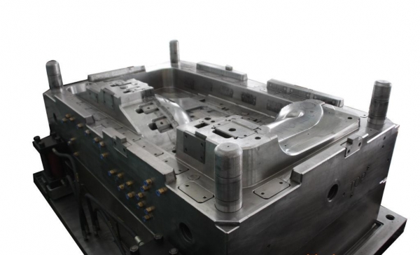

汽车注塑模具分析参考:
在汽车行业的发展中,对塑料件的需求量与日俱增,因为汽车的建造对塑料件的应用度非常高,也就是说塑料件的质量对汽车领域发展建设有着巨大的
促进作用,这就需要塑料件在生产上需要有质量保证,而决定塑料件质量的就是模具,由于模具的事物而使得制作出来的塑料件在应用过程中给各个领
域造成损失的案例并不在少数,所以对生产塑料件的模具进行以提高塑料件质量、效率为目的研究,对我国经济发展是非常有帮助的。
我们都知道汽车对塑料件的应用是非常依赖的,同时汽车产品不断更新换代,只有掌握模具生产塑料件的重点难点,才能使模具生产满足汽车行业的发
展需求。
注塑模具设计上的基础
1.1 塑料制品设计是重点
塑料制品绝对是注塑模具设计上的一个重点环节,对塑料制品的设计,其要求无非就是尽可能的使塑料制品模型简化,尤其是凹陷起伏的设计最好不要
出现在塑料制品的设计方案中。
塑料制品在设计上对简易的要求是一个大体方向,因为塑料制品设计中有非常多的细小环节,简易化设计是对塑料制品每一个细化环节提出的要求,在
该要求的基础上满足各个环节的基本要求,比如注塑模具的薄厚设计上,就要在进化的同时尽可能使模具的壁厚达到均匀,避免不合适的薄厚不均的胶
位。在刚度和硬度上也需要符合标准,这是保障塑料件质量的一个重点环节。
1.2 塑料制品在结构设计上的分类
塑料制品的内外两面要具有符合脱模标准的脱模斜度,这样更利于脱模。为了使其外表圆滑,脱模不受摩擦而出现阻碍,塑料制品尽可能在弧度以及质
地上做到流线与光滑。塑料制品有着尖锐的边角,这些边角都是圆角,针对弧度问题在塑料制品的内外两侧的周边转角,弧度的张力应该大一些,这是
非常必要的。
一个成型模具对零件的基本要求
在强度与硬度上要达到一定标准,不然经受不住摩擦,会影响施工质量,硬度要求最低不能低于HRC35,极个别特殊要求的在硬度上要求50~52HRC以上
,产品在成型后要使其表面有光泽,可以通过抛光来实现,另外需要抛光的还有型腔部分,产品的样本不能偏离产品要求,然后通过管理和施工技术在
提升生产效率,节约成本。
清晰型腔数量
确定型腔数量的方法可以利用全部注射机器,然后通过注射量的多少和注射机的额定锁模力来确认其数量的多少。在进行型号腔数量的过程中还需要结
合其他因素来完成,比如:成型工艺、精度和保养以及经济性等。
认准分形线与模具分型面
分形线的确定方法可以根据零件的形状来确定,分形线的作用无非就是使制品分成两个部分,分界线一样的存在。分成的两个部分一处位于定模成型,
动模成型的就是另外一部分。要获取模具的分型面就可以利用分形线,用分形线在两处模的四周扫描就可以确定模具的分型面。
