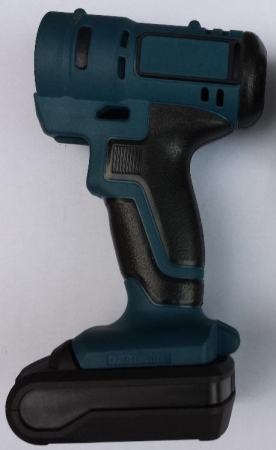

包胶模具与双色模具区别分析:
包胶模具与双色模具区别分析 图113117
一.双色注塑优点:
双色模具可将两种不同特性的树脂及颜色,成为单一的双色产品,可减少成型品的组立和后处理工程。节省溶着与印刷的成本,增加产品的美观视觉效果,提升产品的档次和附加价值。不仅具有防滑、增加摩擦力的功能,柔性的树脂材质使其更加符合人体工学,手感更好。双色注塑产品品质稳定性高,产品变形易控制,成型周期短产量高,损耗可比包胶注塑低7%,产品制造成本可比包胶低20%-30%.
二.双色成型原理
双色射出成型通常指的是两种颜色或不同种类塑料的成型,由于双色机的两组射出单元及射嘴是独立分开的,因此其成品的颜色多半是双色分明,没有混杂在一起。双色注塑机机与一般注塑机机最大的差别在于射出单元机活动模板的设计。一般而言,双色机有两组独立分开的射出单元,一般射出机则只有一组射出单元。二两组射出单元的配置方式则随各厂家的设计而有多种形式,至于活动模板的设计则是必须提供旋转的机制,一般常见的设计如增加转盘或转轴机构等,以提供180°往复旋转功能,使模具产生循环交替动作。另有些特殊双色模其则不需转盘或转轴机构,而由模具进行滑动交替或水平旋转。

六、包胶模具与双色模具区别:
1. 双色模具:两种塑胶材料在同一台注塑机上注塑,分两次成型,但是产品只出模一次的模具。一般这种模塑工艺也叫双料注塑,通常由一套模具完成,且需要专门的双色注塑机。双色模具可将两种不同特性的树脂及颜色,成为单一的双色产品,可减少成型品的组立和后处理工程。节省溶着与印刷的成本,增加产品的美观视觉效果,提升产品的档次和附加价值。不仅具有防滑、增加摩擦力的功能,柔性的树脂材质使其更加符合人体工学,手感更好。双色注塑产品品质稳定性高,产品变形易控制,成型周期短产量高,损耗可比包胶注塑低7%,产品制造成本可比包胶低20%-30%。
2. 包胶模具(二次成型):两种塑胶材料不一定在同一台注塑机上注塑,分两次成型;产品从一套模具中出模取出后,再放入另外一套模具中进行第二次注塑成型。所以,一般这种模塑工艺通常由2套模具完成,而不需要专门的双色注塑机,其模具跟单色射出的模具结构是一样的,主要是靠调整射出参数的流速来控制的种料的结合点。包胶模主要是软胶包硬胶,其中软胶常用人工橡胶、TPU、TPR等胶料,硬胶可为ABS、PC、PP等。
