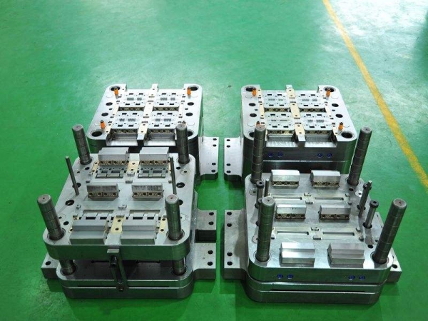

双色模试模中常发生的问题点
1、离型﹕
双色模试模中出现成品离型的原因一般为:
公模抓力不足﹐母模抓力较大﹔
公母模模温温差较大﹔
母模面粘附性较大(成品有软料成型时易发生﹐母模面可镀WS2或是增加顶出机构等)﹔
树脂开闭器异常(如applem25选用耐高温耐磨损的树脂开闭器利于拉出母模侧的顶出block,避免离型.)﹔
开关模顺序异常。
2、溢胶﹕
双色模试模中出现溢胶的原因一般为
模仁预压处预压量不足﹔
一射模仁尺寸不到位致成品一射肉厚不足﹔
成型条件不良,一射成品未打饱﹔
二射若为PU,TPE等软料可能是料温﹐模温太高之因。
3、压伤﹕
双色模试模中出现成品压伤的原因一般为:
二射模仁局部未避空或避空不足﹔
二射预压量太大﹔
一射离型变形而致被二射时压伤(如applem25bezel因公模侧在成品的几乎是一端只有四支顶针抓梢起不到平衡抓取成品的目的﹐成品周边开模后翘曲致
二射时被二射母模lifter压伤。设计把一射母模更改为block顶出再配合以树脂开闭器及顶出弹簧﹐顺利地解决了因离型变形而造成的压伤)。
4、汇胶线明显﹕
双色模试模中汇胶线明显的原因一般为模具未做排气或排气不足﹔(如siemenscondor前壳头部二射汇胶明显实为排气不良所致﹐所以当于一射模仁割一
方形小入子后﹐二射软胶便从一射成品对应的小方孔处顺利排气从而淡化了汇胶线。)
浇口位置不良﹔
成型条件不良﹐料﹑模温较低﹐射压﹑射速较低等。(如shellkey后壳侧面汇胶明显﹐因一﹑二射原料分别为PC/TPU,模温只好用不致于使TPU粘模的60
℃.这样PC料就会出现较明显的汇胶线﹐最后通过升高料温至上限330℃又适当提高射压射速得以改善汇胶线明显。)
