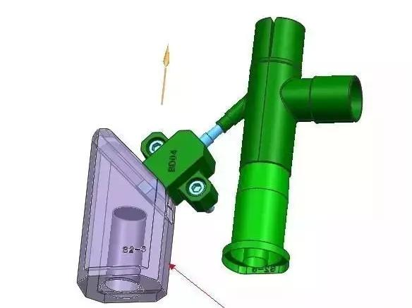

对于一些复杂的产品,为了简化模具结构,节约模具成本,可以用T槽的形式,如下图所示,两个行蕊的出模方向完成不一样,所以按正常来理解的话这种情况通常做两个行位,但这样就会大大的增加了模具加工的成本;
塑胶模具设计之带T槽行位的设计 图113057
1.如图所示:先设计行蕊,因为不管你结构怎么变,行蕊最终往哪个方向就往哪个方向,也就是说行蕊方向是永运不会变的;
塑胶模具设计之带T槽行位的设计 图113058

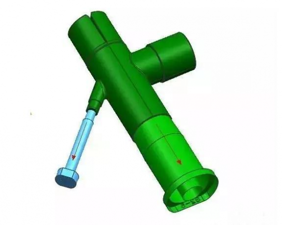

2.如图所示:因为后模仁上钻斜孔不好加工,所以把孔做成镶件,这个斜孔有精度要求,做成镶件修改模就会方便很多
塑胶模具设计之带T槽行位的设计 图113059

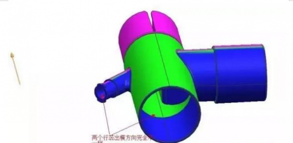

3.如图所示:用T槽块和行针配合,开模时行针会在T块里面滑动
塑胶模具设计之带T槽行位的设计 图113060

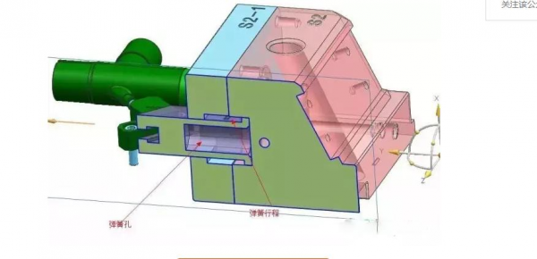

4.如图所示:此处增加弹簧孔是因为这个斜行位行程不用太长,所以在开模时先把行位顶回去
塑胶模具设计之带T槽行位的设计 图113061
