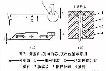

    图1所示为滑动开门钩的塑件图。该塑件为厚度较薄的狭长形且右上端与左下端均为钩状。带采用水平分型、侧向抽芯的成型结构形式。经分析比较,确定的分型面、侧向抽芯及塑件成型后的顶出位置分布示意如图2a所示。由于塑件的侧向抽芯成型分别在两端部,为防止开模时侧向抽芯(特别是右上端的侧向抽芯)及顶出系统使塑件变形,考虑选用了如图2b所示的成型后的顶出结构。在细长推杆处加设了常用的经热处理的推杆小护套,在护套的端部加上一小倒锥台阶,侧向抽芯时该小倒锥勾住塑件以避免在侧向抽芯时使成型后的塑件变形。模具在注射结束,分型面打开,抽芯机构完全退出后椎杆顶出塑件。
为简化设计和保证注射时塑料的快速充盈,避免产生熔接痕而影响塑件的强度。浇注系统的设计如图3所示,采用从塑件端部侧向进料的侧浇口形式。
