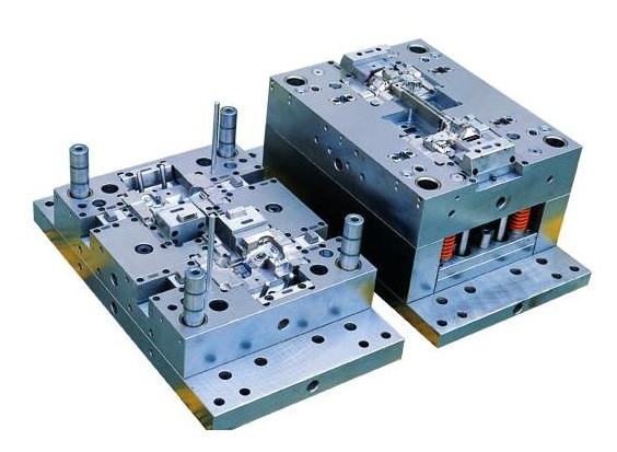

模温机在注塑模具中的应用分析:
1、注塑模具的热平衡控制注塑机和模具的热传导是生产注塑件的关键。模具内部,由塑料(如热塑性塑料)带来的热量通过热辐射传递给材料和模具的钢材,通过对流传递给导热流体。另外,热
量通过热辐射被传递到大气和模架。被导热流体吸收的热量由模温机来带走。模具的热平衡可以被描述为:P=Pm-Ps。式中P为模温机带走的热量;Pm为塑料引入的热量;Ps为模具散发到大气的
热量。
