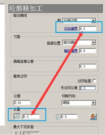

轮廓精加工之中的驱动曲线的径向偏置和余量之中的径向余量的区别;下限,轴向偏置和余量之中的轴向余量的区别;
发表于 2017-5-21 10:53:53 | 显示全部楼层
径向偏置和余量之中的径向余量他们会相加如图(径向偏置0.2  径向余量0.2  最终余量0.4)
轴向偏置和余量之中的轴向余量它们不相加、一般情况轴向偏置有效如图(轴向偏置0.05  轴向余量 0.05   最终余量0.05)

谢谢龚老师!有图,讲的很详细,理解了也就记住了。
