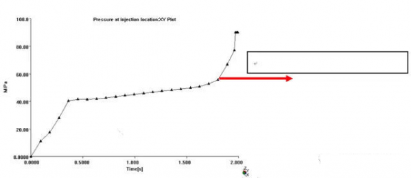

3.5 充填不平衡可通过喷嘴处压力曲线判断具体位置
充填过程中要特别注意压力梯度发生突变的位置,这些位置通常是相对平衡被打破的位置,对应充填时间结果可观察平衡性。
