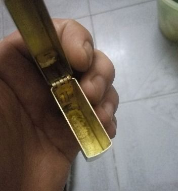

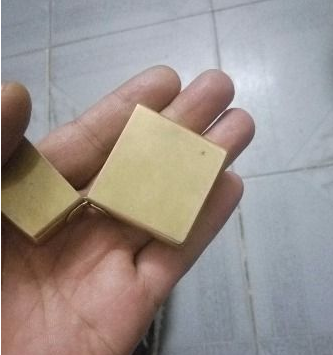

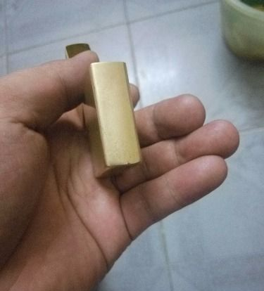

一个打火机产品,做银的尺寸36*34*13,片厚0.5需要几步拉伸模具怎么开?
发表于 2017-5-19 23:16:25 来自手机 | 显示全部楼层
第一步先落料拉伸,二次整形,三飞边成型,大概是这样。
发表于 2017-5-22 15:16:25 | 显示全部楼层
这个产品最少得拉四次整一次,再旋切,方形拉伸比圆形难拉,且易起皱。
