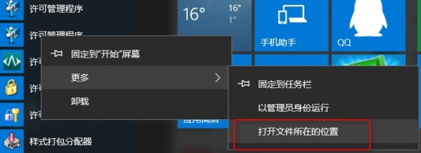

       一、        安装下列视图找到目标文件

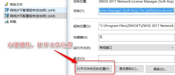

       1、打开开始菜单-ZWSOFT文件夹-右键许可管理程序打开文件位置

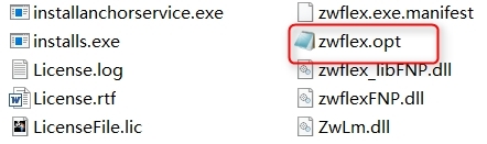

       2、打开文件的安装路径
       3、找到文件zwflex.opt
