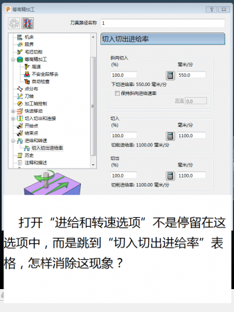

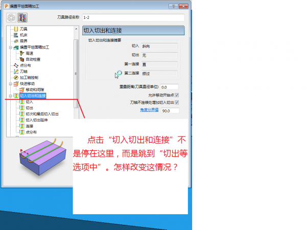

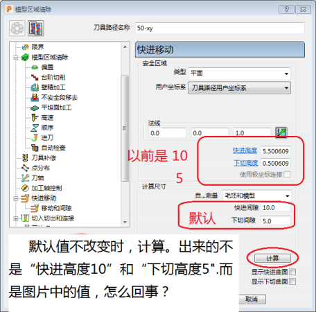

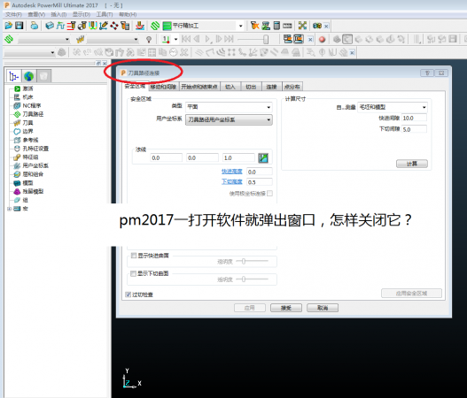

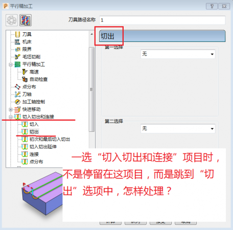

       1:如题,pm2017一打开就弹出“刀具路径连接”窗口,每次都是这样,怎样关闭?
       2:快进高度的设置不对,以前默认设置时计算出来的“快进高度为10”“下切高度为5”,现在变成了5.5006和0.5006?为什么是这样?(备注:这现象只发生在公司电脑里,家里的电脑没有这情况。)
       3:选“切入切出和连接”项目时,不是停留在这项目,而是跳到“切出”选项中,怎样处理?
      4:选“进给和转速”项目时,也不是停留在这项目,而是跳到“切入切出进给率“中,怎样能停留在“进给和转速”项目?
       5:“进给率下切系数”改后关闭软件再重启,修改后的系数还是以前的。

发表于 2017-5-19 17:41:54 | 显示全部楼层
宏兼容错误,下载附件,替换启动宏,D:\YSPM\sys\Pmill2\pmuser.mac
pmuser.rar (444 Bytes, 下载次数: 452)
 楼主| 发表于 2017-5-20 09:23:29 | 显示全部楼层
           “D:\YSPM\sys\Pmill2”这路径不存在。
           只有Program Files\AUtodesk\PowerMill21.0.30\lib\macro\pmuser.mac,替换后还是原来的样子。问题要怎样解决?
