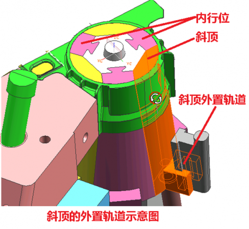

类似杯子,周圈倒扣,求高人帮忙

用六半嘴缩柯      类似结构

倪老师,资料能分享一下吗?万分感谢!作为半桶水,希望能接触更多高难度的案例。
发表于 2017-5-21 17:47:32 | 显示全部楼层
参考图     附件
