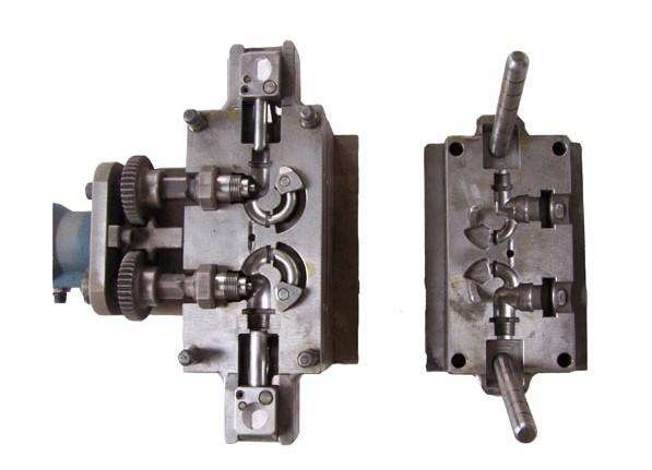

锻造模与铸造模区别分析:
模具制造中,我们通常能听到铸造与锻造,究竟这两种制造工艺有什么区别呢?
一.铸造
铸造是将金属熔炼成符合一定要求的液体,并浇进铸型里,经冷却凝固、清整处理后得到有预定形状、尺寸和性能的铸件(零件或毛坯)的工艺过程,
是现代机械制造工业的基础工艺。
铸造生产的毛坯成本低廉,对于形状复杂、特别是具有复杂内腔的零件,更能显示出它的经济性;同时,它的适应性较广,且具有较好的综合机械性能
。但铸造生产所需的材料(如金属、木材、燃料、造型材料等)和设备(如冶金炉、混砂机、造型机、造芯机、落砂机、抛丸机、铸铁平板等)较多,
且会产生粉尘、有害气体和噪声而污染环境。
