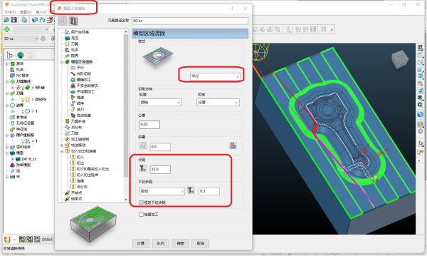

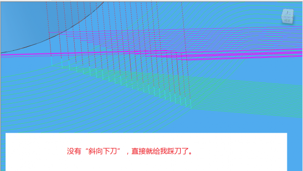

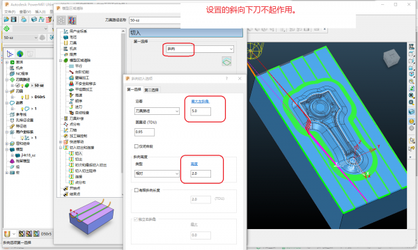

刀具是D50r5飞刀,加工边界外面。走“”模型区域清除“的平行。

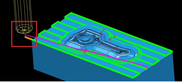

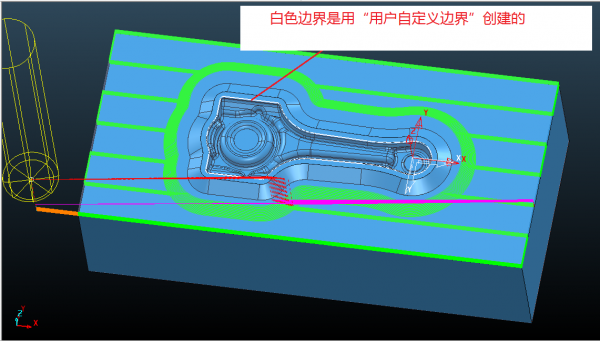

注意下刀位置是在外面的、平行策略方法最后会绕壁补外形。。。

   老师你好,难道只能走“”偏置全部”而不可以使用“”平行策略“?开粗的平行刀路简洁。
   现在问题就是平行策略方法最后会绕壁补外形这进刀方式不能用斜向下刀或垂直圆弧下刀?
