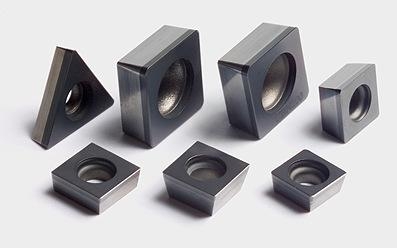

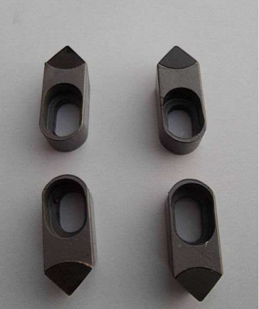

  PCBN刀具的结构将大颗粒PCBN烧结块固定于刀头之上,然后将此刀头再通过机夹方式夹于刀杆之上。这种结构容易出现的问题:一是当切削时间较长或选择的切削用量较大时,切削温度升高,刀头材料软化,并在切削力作用下容易将PCBN烧结块顶入刀头之中,造成打刀或脱落;二是烧结块大小有限,因此重磨次数少,且重磨时需磨3个刀面。
  机夹可重磨式复合片刀头。这种结构具有一般机夹刀具的优点:刀头部分可重磨,增加了刀具的使用寿命;刀杆可重复使用,不造成浪费。但就刀具整体而言,刀头部分占整个刀具成本的90%左右,刀杆成本占相当小的比例。这种结构的缺点:一是增加了一个连接部分,刀头夹固不好时,产生微小窜动也会造成打刀,刀具的可靠性有所降低;二是刀尖部分PCBN复合片面积小,重磨次数非常有限,同时PCBN复合片与刀头焊接面积小,当切削温度增高时,焊接部分软化,强度下降,整个PCBN复合片脱落,造成打刀。
  在可转位硬质合金刀片的一个角(也有两个角或整个面都是PCBN复合片的)上焊有PCBN复合片。这种结构同标准硬质合金刀片一样可直接用于转位刀杆之上。而且除了同上述(1)的结构具有同样缺点外,还有一个缺点是不能重磨。因此,刀具的成本较高。目前,此刀具主要用于自动化程度较高的加工中心及数控机床上。
  焊接式PCBN刀具结构。其特点是重磨次数多,且PCBN复合片与刀具连接可靠。但这种刀具要求PCBN复合片质量要高,否则若产生大面积崩刀,则整个刀具报废。
