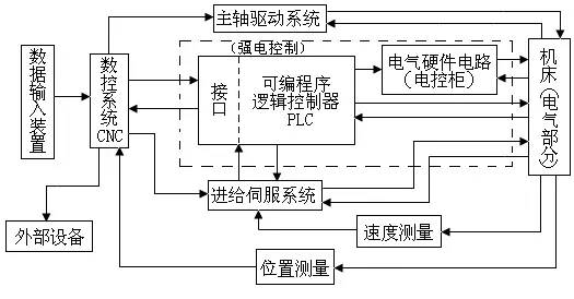

数控机床常见电气故障分类
数控机床的电气故障可按故障的性质、表象、原因或后果等分类。一台典型的数控机床其全部的电气控制系统如图:
