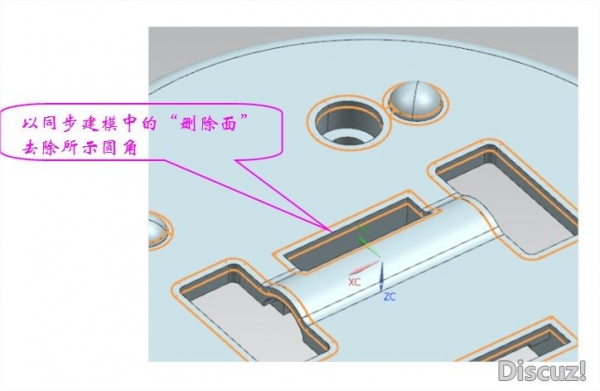

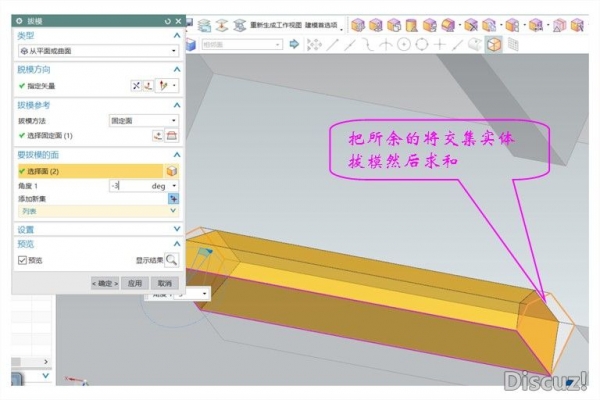

模具设计之前,必须对塑件的结构进行修正,拔模和去圆角是不得不面对的问题,此贴就是探讨一下这方面的技巧…
2.实体拔模方法之二
1)做出所示区域的枕位。
2)用“删除面”去除对应圆角。
3)用实体布尔运算的方式做插穿面。
