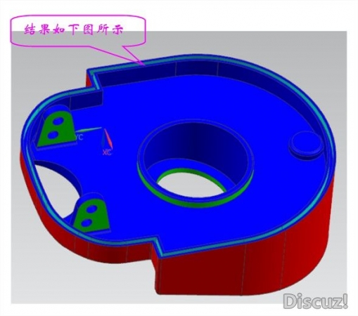

在模具设计之前,必须对塑件的结构进行修正,拔模和去圆角是不得不面对的问题,此贴就是探讨一下这方面的技巧…
1.实体拔模方法之一
1)做出下图所示产品中止口槽的出模斜度。
新手必看-实体拔模方法之一 图111972

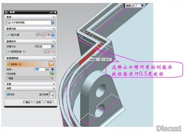

2)用常规拔模方法做出模斜度。
新手必看-实体拔模方法之一 图111973
新手必看-实体拔模方法之一 图111974
新手必看-实体拔模方法之一 图111975
3)用实体布尔运算的方法拔模。
新手必看-实体拔模方法之一 图111976
新手必看-实体拔模方法之一 图111977
新手必看-实体拔模方法之一 图111978
新手必看-实体拔模方法之一 图111979
