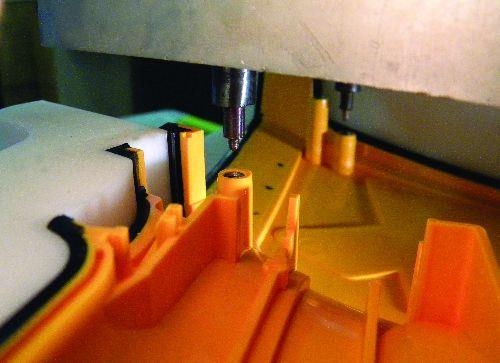

图1 带有PolyJet镶件的铝模用于2012 Arburg 60t电动压力机

Vista公司将增材制造技术应用到建模和注塑模具领域。Polyjet零件和FDM零件,如极限量规、夹具和固定装置等,已经应用于热熔、移印、调整装置和安装等环节。这些材料的零件甚至能充当镶件用于注塑模具中。
“由于制造速度更快,精度更准确,更加耐用,增材制造和减材制造混合使用的趋势已经如火如荼。”Mishek先生说,“每一个使用增材制造的项目都在不断取得成功。”

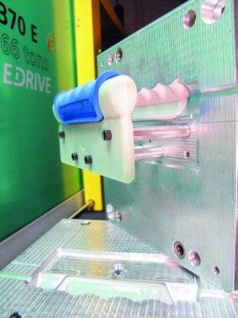

图2 使用熔融沉积造型(FDM)生产的固定装置,白色部分为ABS
夹具及固定装置
在Vista公司,夹具和固定装置每天都被用来定位、镶入或支撑某样东西。以往,这些工具都是采用机械加工,但是工作进程、购买材料和加工部件会耗费大量的时间和成本。如今该公司可以采用增材制造技术连夜生产出FDM或Objet夹具和固定装置,以供第二天的使用。
据Mishek介绍,常用的FDM材料,如ABS,可以使夹具更加坚固耐用。使用Oject固定装置能够更加轻松的实现热熔处理的光洁表面。用刚性材料作为衬底,形成硬度柔软的包胶模具,这样就能确保零件的表面光洁度不被损伤。

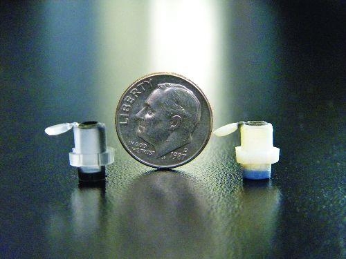

图3 图中右侧的PolyJet零件是使用Connex500 3D打印的,左侧为注塑模具生产的零件
就增材制造而言,Vista公司每周能运出500~700个部件。这些部件来自6个不同的平台:5台Objet 3D打印机和一台Stratasys 3D打印机。Mishek先生注意到,这项工作在最后是用于生产,而不是非生产性使用。因为产量的原因,Vista公司正在使用生产的方式来制造原型。
