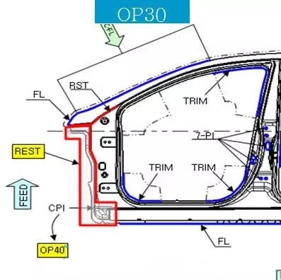

2.冲压工艺设计(DL图)与废料滑出冲压工艺设计与废料滑出有着紧密的联系,制定工序数量和内容,修边冲孔的方式,废料的大小,废料刀的排放,修边冲孔废料型面及轮廓(工艺补充),废料的流向等等。冲压工艺设计时应尽可能满足下述原则,考虑废料下落。

将修边内容分解到多道工序,将不易滑料部分拆分是一种很有效的方法,国外很多模具厂家经常采用此类方法解决修边滑料问题。

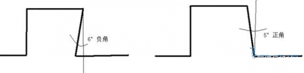

当废料刀采用刀头对刀头、刀背对刀背、刀头对刀背的安装方式,要保证修边废料沿某一方向可以抽出。(不包括修边冲压方向)从图a可以看出废料不能沿任已方向可以抽出,有6°负角。即使废料刀安装形式为刀对刀方式,也不能自然下落废料,必须通过改造凸凹模空刀形状,修边深度大于空刀长度(深切)使废料滑出。如有可能,最好采用大于5°正角。如图b
