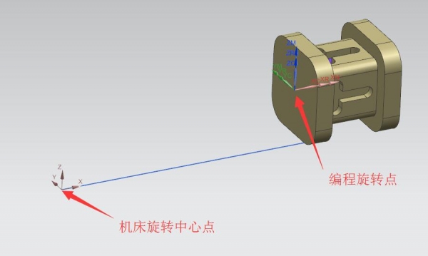

需要测出旋转中心和摆长,工件XY的坐标和旋转中心的坐标,在编程里面偏置坐标即可,旋转中心的坐标是唯一的。

 楼主| 发表于 2017-5-11 10:08:10 | 显示全部楼层
机床的旋转中心点已经知道,如何在编程里面设置偏置坐标,在哪里设置谢谢!!!用的是UG
