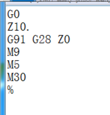

[PowerMILL] 麻烦老师帮忙修改下PM后处理 加工结束 Z轴回零
发表于 2017-5-10 17:21:32 | 显示全部楼层 |阅读模式
三菱M50.zip (1 KB, 下载次数: 70)
现在程序尾是这样
想要修改成这样
谢谢老师

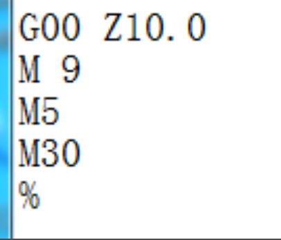

发表于 2017-5-11 21:45:06 | 显示全部楼层
请测试
三菱M50.zip (1 KB, 下载次数: 83)
