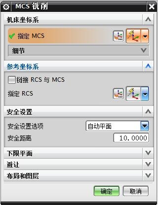

ug坐标RCS有何作用 111.jpg 有大神知道吗

RCS就是参考坐标系。
MCS是所有刀具路径输出点的基本位置,MCS与WCS重合。RCS脱离于几何零件,它只是相对于MCS的一个参考坐标,设置完MCS,然后点击link MCS/RCS就可以使用你设置的RCS
