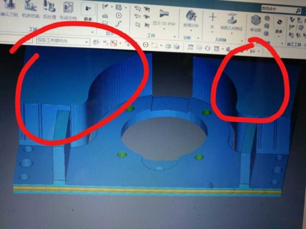

那个大神帮忙指导下  怎么铣掉红圈部分

角落是没办法加工到位,做电极放电或把工件侧起来加工
