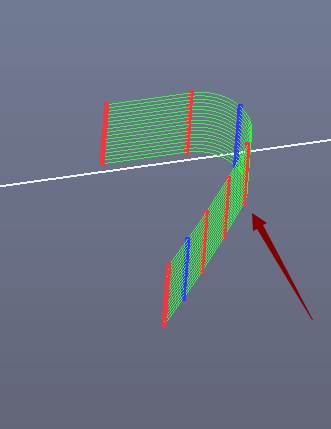

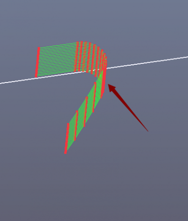

老师这是清角的一把刀路,拐角减速那个时间长,有区别么

下面点数多,有的系统运算慢,加工时间长
PoweMILL点分布参数详解及设置经验
