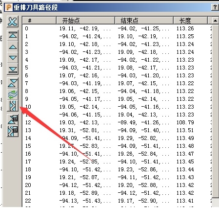

用参考线走单线加工时怎么双向走啊
发表于 2017-5-8 17:21:54 | 显示全部楼层
先将刀路产生在使用重排刀路功能进行刀路的重排
