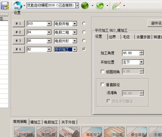

老师,我想问一下,优胜自动编程,里面可不可以单独计算哪一条刀路,我每一次计算下一条刀路上面刀路全部都要重新算一遍,有点浪费时间。
发表于 2017-5-8 17:31:17 | 显示全部楼层
外挂暂不支持单独计算其中一条刀路、最好将参数先设置好、如个别刀路要修改可在pm里面单独修改重新生成。。。
